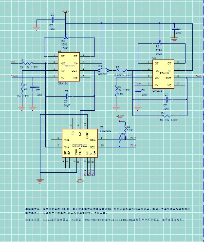

  • 管脚连接应该没有问题,检查了好几遍,SDA,SCL连接的就是lauchpad上的I2C,现在调试结果是,数据感觉上是能写进去的,因为能进入中断,我觉得数据是在发送的,但是发送结束后,tpl0102的阻值都没有发生变化,有什么原因,或者我应该再从什么方面找。我的管脚连接是跟原理图画的是一样的,而且连接也是对的,我用万用表测了

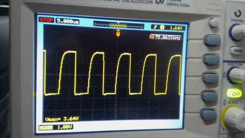

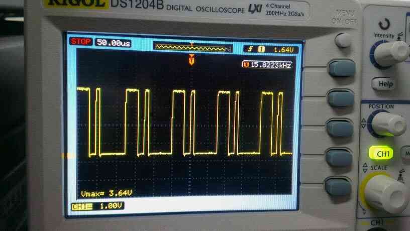

    我检测了一下SCL,SDA,波形如图所示,另外,我尝试读取I2C的寄存器,好像没成功,您帮我看看吧,谢谢啦!!一次好像只能放一个图,另一个在下面
  • 硬件工程师要用两个探头同时抓data和clock看是否满足时序关系,然后你自己仔细数下你发的数值和软件给的是否一致,然后读取的时候看有没有响应。单独抓两张图是看不出来关系的:
    读取没有成功说明I2C通信没有成功的,仔细看发的数是否正确时序是否满足手册要求吧,
  • 老师好,现在我两个一起看了一下,单片机一直在重复发,start   和slave address两个信号110100000110100000.。。。一直接受不到ack信号,不知道该怎么办了,
  • 同学I2C其实比较简单,如果不通的话一般两种可能:时序不满足要求或没有焊好.排除焊接问题后请仔细检查是否满足手册要求,仔细读手册12~15页
    I2C communication with this device is initiated by the master sending a start condition, a high-to-low transition on
    the SDA input/output while the SCL input is high (see Figure 6). After the start condition, the device address byte
    is sent, MSB first, including the data direction bit (R/W). This device does not respond to the general call
    address. After receiving the valid address byte, this device responds with an ACK, a low on the SDA input/output
    during the high of the ACK-related clock pulse.
  • 也就是说在你的时序图中只有起始位和7位地址8个脉冲,没有响应位,换句话说,I2C总线上根本没有数据传输,I2C的时序不正确,可检查下芯片焊接,上拉电阻阻值,如果挂有多个从机,看从机地址是否准确,或者参考下其他成功的I2C的例子。
  • 现在我两块lauchpad之间的通信是没有问题的,但是连接到tpl0102时就没反应的,不知道是什么原因。。
  • I2C 总线上一共挂了3个从机?建议将其他从机去掉,直接查看430和TPL0102是否通信异常
  • 不是的,我先试了430之间的通信,然后是可以的,然后再去试tpl0102的,没有都连在一起的。都是单独分开试的。有一个很奇怪的地方,两个单片机之间通信的时候UCB0CTL1上的UCTXSTT是可以被置1的,但是和tpl0102练的时候就是置不了1.很是费解
  • 问题已经解决了,主要是slave address 写错了。 改正过来之后就对了。。
