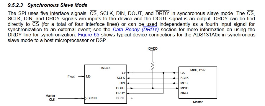

我的SCLK是4M,fmod = SCLK/2, fdata = fmod /32, 那我应该怎样用SCLK 读取数据呢?我使用的是同步从模式。现在我的CS,sync连在一起,配置完寄存器后一直为低电平,读出的数据全是6.
