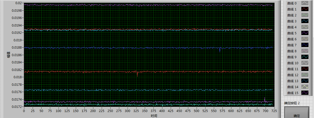

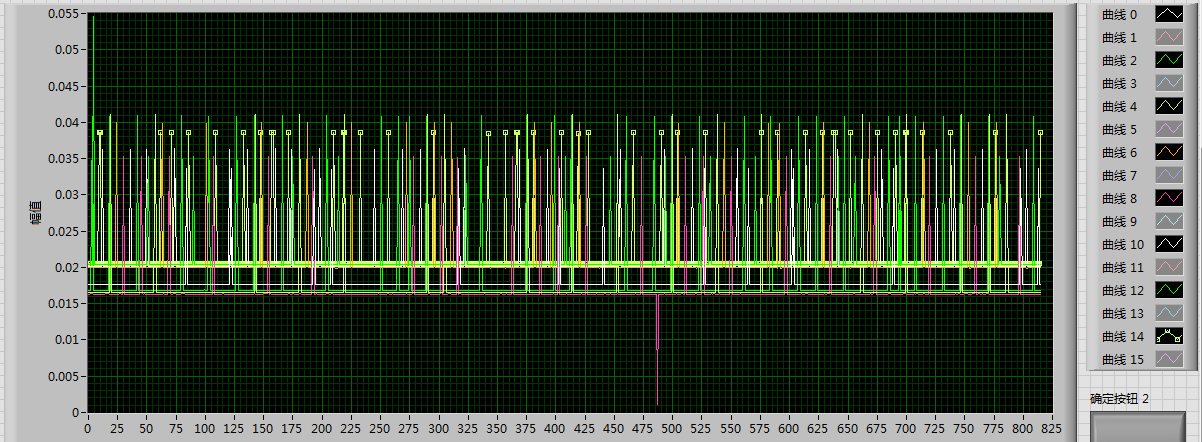

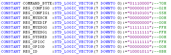

芯片供电:±2.5V
写寄存器也能写进去,读出来也是写进去的值,采用的是固定通道采集采集模式,就是采集到的数据是-5.333333采集到这个值输入端有无信号输入都是这个值
