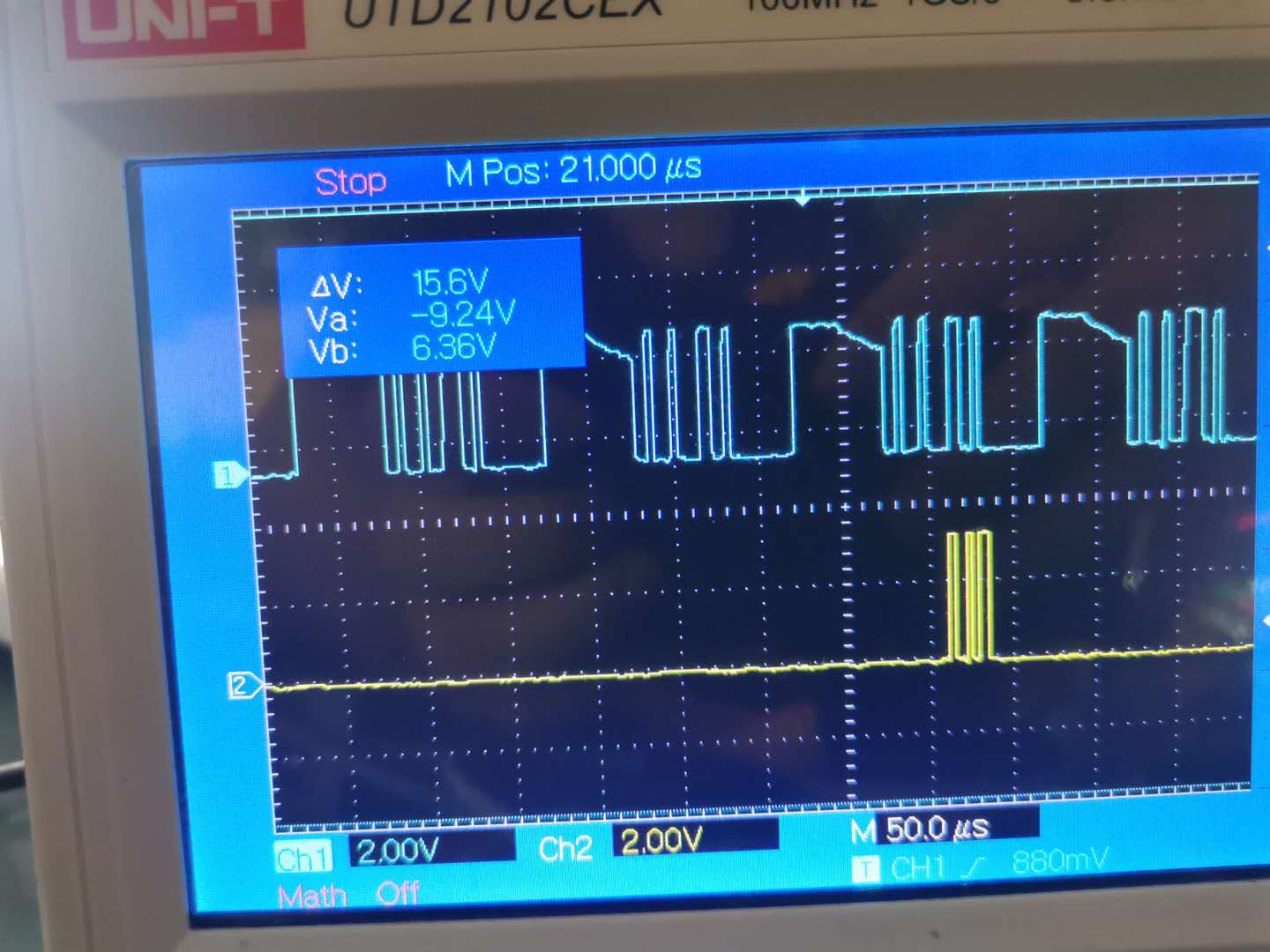

这是我的CS和SCLK波形:1是CS,2是SCLK

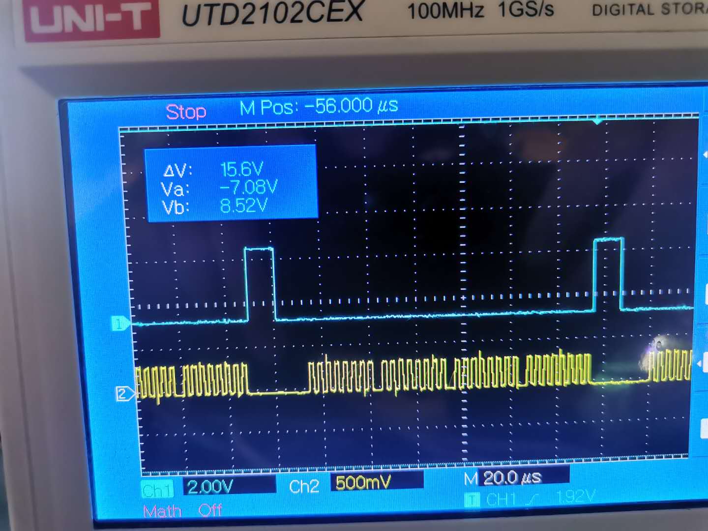

这是MISO和MOSI:1是MISO,2是MOSI

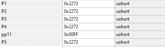

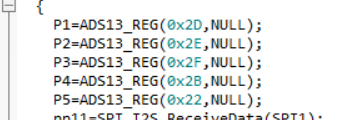

你好,我的M0=VDD,M1=GND,M2悬空,现在就是我读STAT_P和STAT_N寄存器的时候,他们返回的数据分别为:0x2303和0x2403.提示说我的IN1和IN2正输入与负输入都超过阈值。然而我的IN1和IN2的正负输入都为0.我的输入设置如下:AVDD=5v,AVSS=0V,IOVDD=3.3V,使能了负电荷泵。
