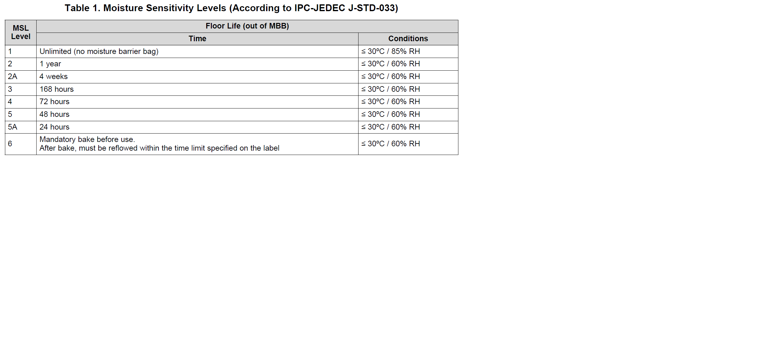

我司今年分批采购了贵司HDC1080芯片,在现场使用过程中,每个批次或多或少都有损坏现象。首先能确认的是电路图已经按照datasheet中绘制,以及增加了ESD,TVS管保护。其次,该芯片出厂前进行温度:50℃ 湿度: 90%RH老化箱老化5小时以上。目前从售后处反应的问题来看,发现无法读取温度值和湿度值的损坏现象。自己有做一些实验发现,老化实验之后,芯片处于(60%RH)环境中,读取到的湿度值为99%,出现温度正常,湿度不正常的现象。
问题一:该芯片是否需要进行某种温度或者湿度条件的老化?
问题二:芯片对何种环境极为敏感?(比如静电等)且使用环境阈值为多少?
问题三:芯片损坏的可能原因有哪些?
(PS:数据为自己通电(3.3v)下经行的高温实验)
