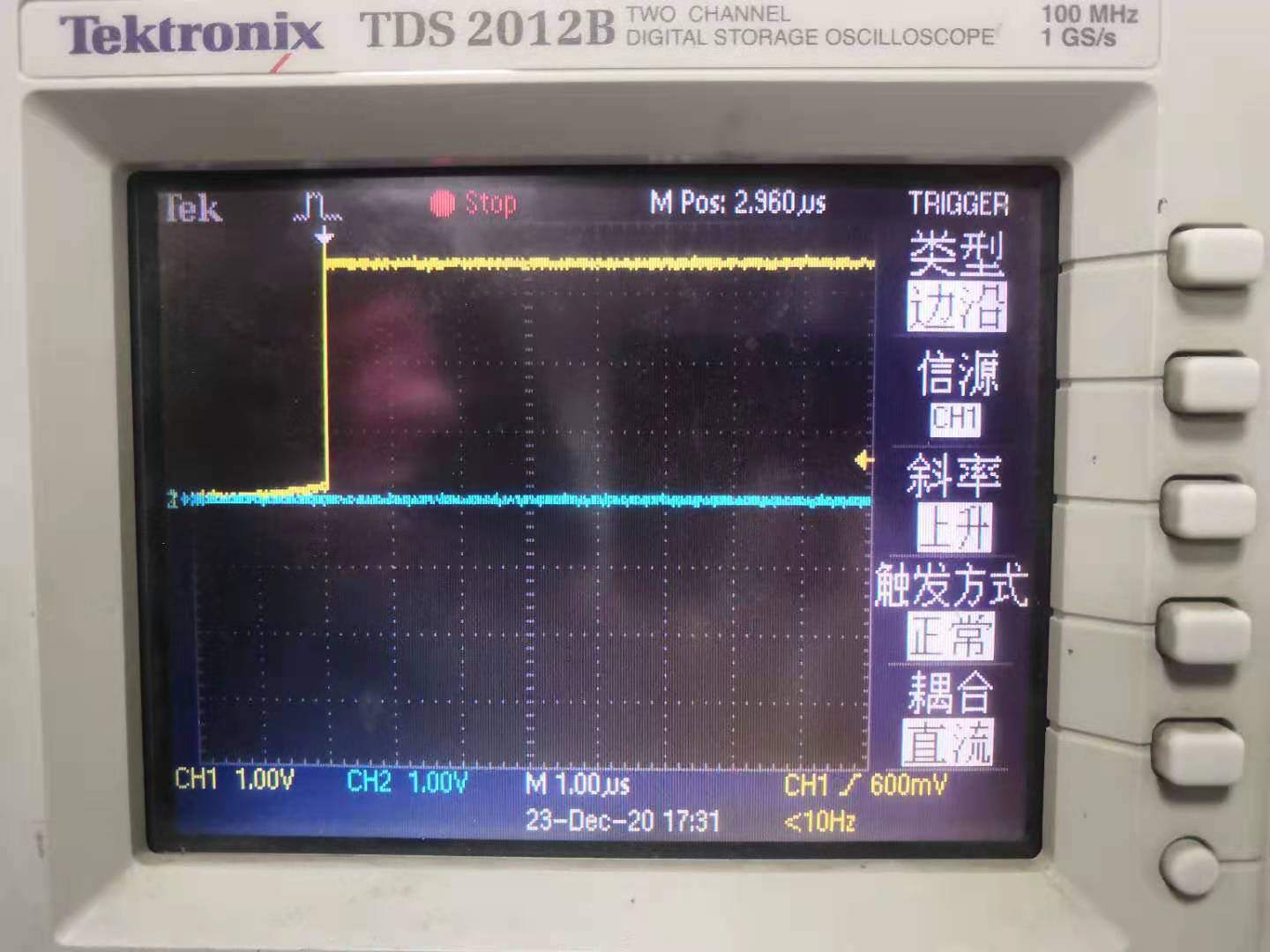

这是目前我配置的设备树信息,不能通过编译,原因是无法识别vdd_supply,请问该处该怎么配置才行,我用的是该芯片的VA引脚接 3.3V的基准电压
compatible = "ti,adc128s052";
reg = <0>;
vref-supply = <&vdd_supply>;
spi-max-frequency = <1000000>;
  • 您好,

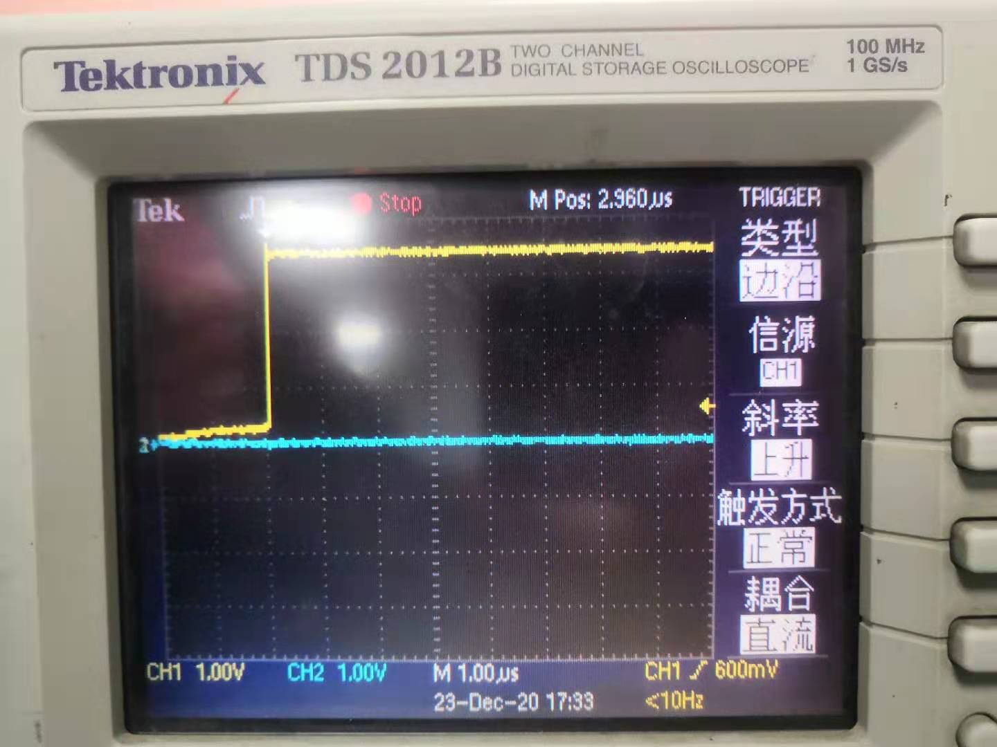

    adc128s052的VA, VD供电正常吗,有实测VA, VD的电压值是多少吗,您是用什么芯片产生的VA, VD电压,其输出功率是否满足adc128s052正常工作?
  • 第一张是VA电压值,第二张是VD电压值,我是用的RK3399芯片产生的vcc3v3_sys产生的抵押,输出功率是符合adc128s052工作功率的哈,spi速率我设置的是3.2Mhz。我确认一下这款ADC芯片的SPI工作模式是CPOL=1,CPHA=1?现在我的问题是通过SPI总线不能发送正确数据到ADC芯片,目前从示波器上看是全F,我发的两个字节,也就是0xFF,0xFF,但是我的程序里面发送的数据是0x08,0x00。请问之前有人遇到过类似问题么?
  • 首先非常抱歉回复晚了
    是的,为CPOL=1,CPHA=1,您使用的是什么控制器,对于主控端不能正确发出数据的问题,建议您咨询您所用控制器的技术支持
