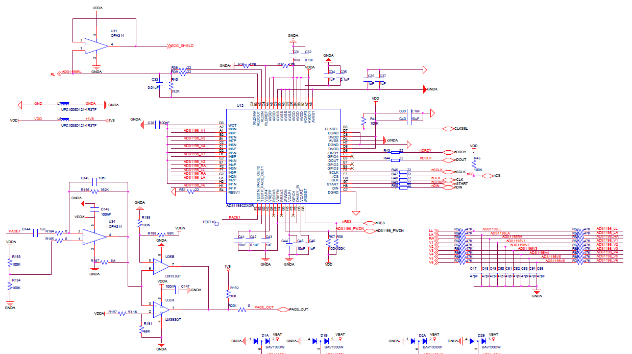

ADS1198起搏功能怎么配置啊
Other Parts Discussed in Thread: ADS1198, TIPD111
        我们在心电模拟器中加入起搏信号,并根据规格书配置好寄存器,和起搏相关的15h配置为0x03。可是ADS1198起搏检测电路输出(TESTN_PACE_OUT2和TESTP_PACE_OUT1)并没有输出起搏信号。
以下是我们的原理图
