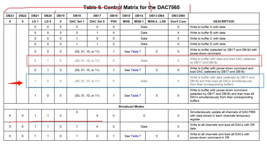

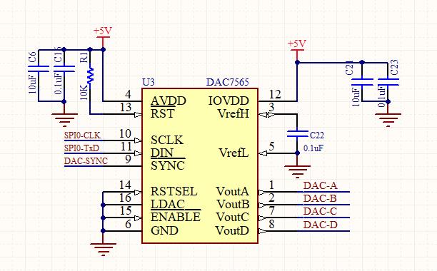

最近在DAC7565使用上遇见一些问题,我的电路如下图,我想使用内部基准电压2.5V,
1.手册上表6,下图蓝色框标注的。我只要发送该一条命令,模拟通道就会“实时”输出数据对应的电压对吗?不需要其他的更新命令了吧?发送该命令之前,按照手册默认是使用基准电压,还需要在之前发送使用基准电压的命令(table3)吗?
备注:我的意思是“实时”,就是spi线上给他数据,模拟通道立马就会输出的那种。感谢!
