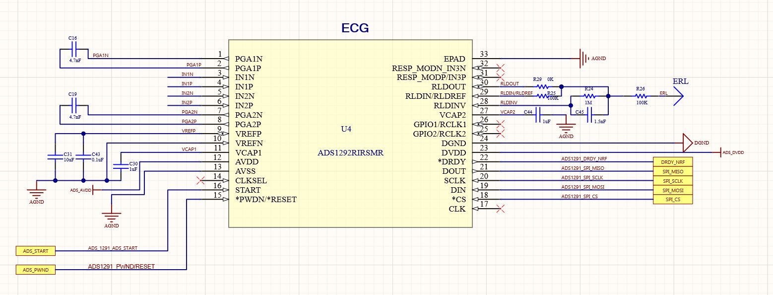

各位好,我在使用ADS1292R的过程中遇到几个问题,期望能得到解答,主控是NRF52832,我的原理图和代码贴在下面。
1、我的原理图里CLKSEL悬空了,看手册,使用内部时钟这个引脚必须置1,请问有补救措施吗?(我的方法是从3.3V电源上飞线到CLKSEL,中间串了一个10K电阻)
2、我按照手册40页Figure 44 Initial Flow at Power-Up的流程来写代码,JLINK RTT输出的信息显示读寄存器返回了“NRF_SUCCESS”,但是没有读到ID寄存器的值,不知道问题出在哪。

//读ID控制寄存器
uint8_t id = ADS_Reg_Read(ADS1292R_REG_ID);
if (id == 0x73) //0x73表示ADS1292R
NRF_LOG_INFO("ADS1292R found");
status = true;
else
NRF_LOG_INFO("ADS1292R not found, 0X%X",id);
status = false;
