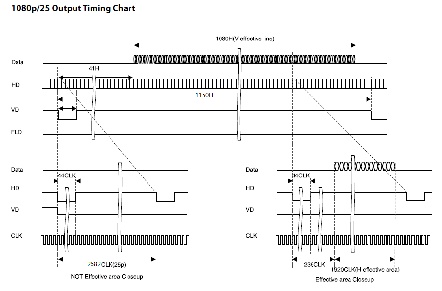

使用ths8200芯片,数字转模拟,输入的不是SMPTE 274M格式的1080P,格式如下,不知可行否?如果可行,寄存器要怎么配置呢?
http://www.ti.com.cn/cn/lit/sw/slec026a/slec026a.zip
这里有1080P/25hz的配置文件
