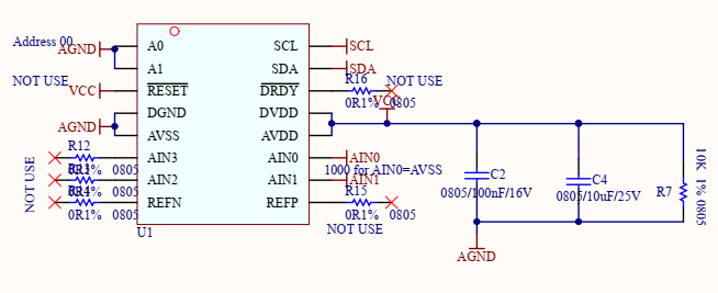

TI工程师,您好。
我是一名测试工程师,希望利用ADS122C04在低端测试平台上实现毫伏跟亚毫伏电压的精准测量。PCB上将/reset管脚跟AVDD直接短接在一起,AVDD与DVDD共用一个电源。上电后测试电源电流发现很大,且不断上升,达到我的电流钳位值100mA, 此时AVDD电压只有0.9V左右;我尝试近一步增大AVDD电源的电流钳位值到200mA,上电后在ADS122C04的3脚(/reset脚)处看到有持续的火花(我猜测有可能是由于3脚的温度过高,使焊锡熔化后流向2脚,2脚是接地的,所以造成AVDD与GND短路后打火)。
为了判断电源电流是否是流入了/reset管脚,我将PCB板上连线割开,用一个4.7K上拉电阻将/reset上拉到另一个电源,同时更换了另外一颗全新的ADS122C04芯片,AVDD跟reset上拉都给3.3V,测试reset端只有0.7V左右。我尝试减小上拉电阻值,以及加大上拉电压,结果都是reset管脚电压只有略微上升,而流入reset管脚的电流不管增加,类似于一个正向导通的二极管。而且在这种情况下,I2C没有应答。

  • 您好,针对您目前遇到的问题,
    1. 还没有客户反映过这个现象.
    2. reset这个漏电流目前还没有参考值.
    3. 应用方面, reset引脚不能直接上拉到VDD,上电时, reset引脚需要为低电平时间至少为250ns再将其拉高,参考FIgure 2的reset 时序,并且当reset 拉高之后,还需要至少等待100ns的时间,才能进行I2C通讯,这个是正常的上电时序.  所以建议按照Figure 2的时序重新验证下,是否还有问题.
