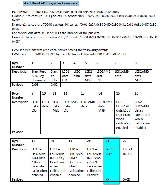

您好,我们在做软件调试,与AFE4404EVM通讯
请您查看下面附件:
0456.Message Communication Protocol v4.0 - AFE4404EVM.pdf
非常感谢您的帮助,我想与您确认下,这个通讯协议中,3. Start Read ADC Register Command中的回复报文第21个byte的数据实际代表脉搏次数吗?非常感谢
您说的是这个吗?这个是Don’t Care您不需要管它
感谢老师的回复,但是我之前的同事把这个字节的数据认为是脉搏数据并显示再软件中,这样认为是否正确?我想确认下是否正确,谢谢您
