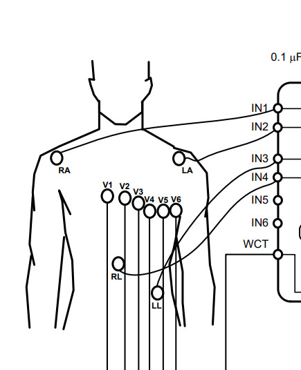

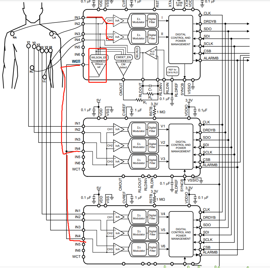

ADS1299没有wct,我是将IN1P作为LA,1N1N作为RA,1N2P作为LL,1N1N与1N2N短接。 RA,LA,LL三个电极通过5K,电阻短接作为胸导联的负输入。请问这样对吗?
