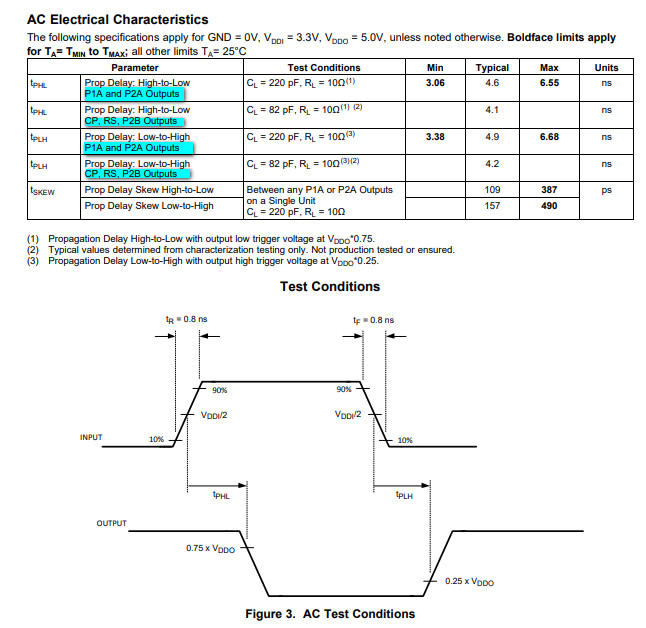

Other Parts Discussed in Thread: LM98555
从数据手册中查不到LM98555 CCD驱动芯片输出的上升下降沿,想知道怎么计算他的上升下降沿时间以及他的驱动能力,比如我现在想用它来驱动一款CCD,CCD的时钟频率为35M,时钟管脚的输入电容为350pF,可以吗?
