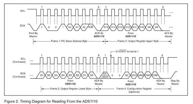

使用STM32F4系列的芯片驱动ADS1110做电压采样,配置寄存器设置为0x8C,但是读出的寄存器值时0XFF,但是数据寄存器读出的值很小,大概在500一下,麻烦大佬指导一下
