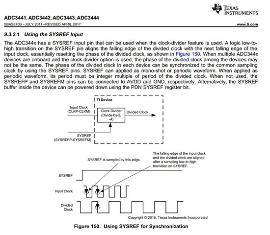

ADC3421的SYSREFP和SYSREFM这两个管脚是需要提供时钟吗?datasheet没找到相关描述,谢谢

您好, 不是提供时钟,是用来当多个ADC级联的时候,保持时钟同步的信号. 在ADC344x的datasheet中有详细描述,功能是一样的. 在ADC3421的电气参数表给中给出了SYSREF的高低电平电压阈值,内部偏置电压为0.9V,另外如果单片ADC使用的话,可以通过寄存器将这个SYSREF disable掉.
