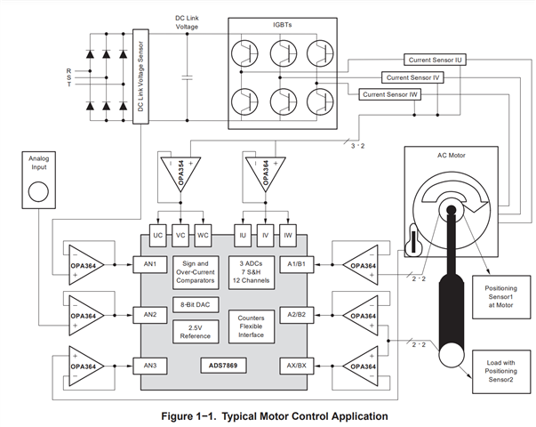

角度传感器芯片输出的是两路信号,一对sin差分信号,一对cos差分信号;请问有相关应用的IC可以将其直接解算成角度信息(ABZ或者SPI),用以给InstaspinMotion电机库做角度反馈吗

您好,这个是ADS7869的典型应用架构图,您看下是否满足您的应用需求? 这款ADC比较老了,但是其他ADC器件很少像ADS7869专门用作电机模拟前端控制的应用了.
