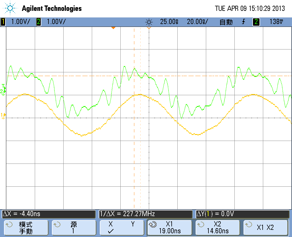

想请教为何产生正弦锯齿波(即正弦波不平整,见附件)?以及DLL_LOCK有时能采样到有时采不到的情况?同事说他也以前遇到过。
具体现象是:
dac5682z的DLL_LOCK信号读出为0,但是DAC芯片两个通道能输出正常正弦波;
多次系统清零有时会产生锯齿波;
正弦波是通过两个Xilinx公司DDS IP核产生;分别输出到DATA0寄存器和DATA2寄存器;再分别输入到OSERDES进行800M数据输出;如下代码所示;
dac5682z使用400M时钟进行DDR采样;

  • 你图上的黄色曲线是什么?DDL-LOCK如果有时告警证明时序还是有问题,不稳定.请按照手册35页上电时序操作,并保证时序.
    5682z的传输数据结构如下.请仔细检查
  • 示波器输出分别是两个通道的输出,即有时会一个通道正常一个通道锯齿,当然也会有都正常或都锯齿的情况。
    谢谢Robin,我下面给出一图,datasheet上的图,但我认为还是有问题的,不知理解是否正确。
    图片中用到4xpll即1Ghz的时钟进入到OSERDES中,而VIRTEX5 userguide中明确说明:DDR模式中输入数据位宽4bit时CLK与CLKDIV是2X的关系,而不是4X。
