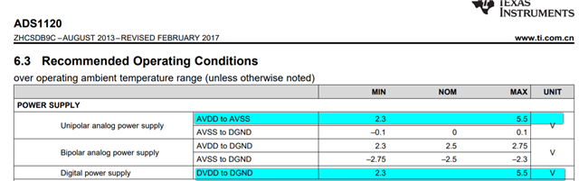

    4.另外,再补充一下,我是使用5V电源给ADS1120的AVDD-AVSS和DVDD-DGND供电的,这一点会不会对温度的转换结果产生影响呢?因为datasheet中提到的应用案例中演示的是使用3.3V作为模拟电源的

    ADS1120的AVDD-AVSS和DVDD-DGND都使用5V供电是没问题的,因为都在datasheet提供的范围内
