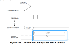

1、ADS1262/ADS1263datasheet,9.4.2节的”conversion latency“中有图 ,蓝色框表示了”DRDY“脚高电平持续时间,参数“td(STDR)”是从开始到转换完成用的时间。紧接着有表“Table17”列出了不同数据输出速率下的”conversion Latency td(STDR)“有不同的时间值。我的问题是:这个DRDY高电平持续时间”converstion latency“不就是数据输出速率吗,同一个”DATA RATE“下,比如”4800SPS“,怎么会随着”SINC“阶数的不同而不同呢,那么既然”converstion latency“时间改变了,那么”DATA RATE“不也应该跟着变吗?

  • 您好,抱歉现在回复,首先您使用 的不是我们最新版本的数据手册,所以最新版本的数据手册Figure104对应的是Figure 9-39。Table17对应的是
    Table 9-13:https://www.ti.com.cn/lit/ds/symlink/ads1262.pdf
    Table 9-13. ADC1 Conversion Latency, td (STDR)表格指的是所有SIINCx滤波器的转换延迟的信息,代表的是以fCLK周期为单位的转换延迟。
    事实上还有一个以fCLK周期为单位,转换开始的延迟数据。所以我的理解是,在同一个data rate下,但是针对不同的SINCx,转换延迟是不一样的。
