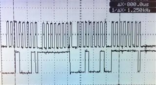

  • 谢谢回复。我又进行了测试,寄存器写入是正确的,在写入后又读取进行的比较。读取数据:
        ADS1120SendByte( ADS1120_START_CMD );
        Delay_cc( 10 );
        ADS1120SendByte( ADS1120_RDATA_CMD );
        Delay_cc(10);
        temp = ADS1120ReceiveByte();
        temp = ( temp << 8 ) | ADS1120ReceiveByte();
    得到的数据,仍然和原来相差不大。读取时的波形如图:
    上一条线是SCLK,下一条是DOUT,第一个8位是开始转换,第二个8位是读取,后两个是接收。
  • 对计算结果相差比较大的问题还没有解决,刚刚订了几种阻值的REF,准备测下看看。对器件在RESET后的延时上再请教一下:在手册中有50us+32*t(clk)的延时,我用正常20sps单次,转换时间为204850,时钟为8M,那这个32*t(clk)在819.4ms以上,这个算法对吧。谢谢
  • CLK您使用的外部时钟8MHZ是吗,那么t(clk)就是0.125us,复位后的延时就是50us+32*t(clk)=54us
    您读取数据时是通过DRDY信号判断的新数据转换完成的吗
  • 谢谢回复。我是使用了DRDY。关于这个延时的,和20SPS没有关系吗,还是说只有在不使用DRDY的时候需要加的延时?目前我实际测试,在RESET后,加比较长的延时才可以WREG成功
  • 抱歉,我刚注意到clk如果外接的话,输入频率范围是0.5 ~ 4.5 MHz,典型值是4.096 MHZ,外接8MHZ是不满足CLK输入范围的,如下datasheet截图
    这个 (50 µs + 32 · t(CLK))的延时是RESET命令后需要做的,这样发其他命令才有效
