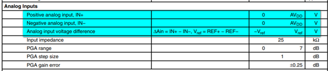

Part Number: THS1408-EP
在VBG引脚没有加电压,使用内部1.5V电压基准的时候,REF+2.5V,REF-0.5V, 请问输入端的差分信号的共模电压要求是1.5V吗,谢谢您的回答!!!
