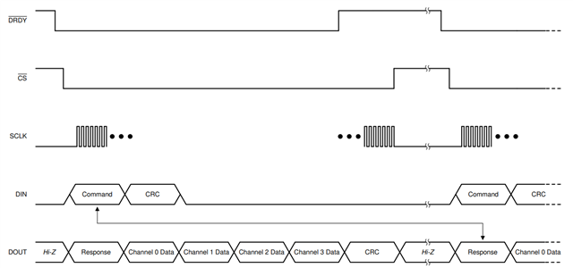

    还有一个问题 在读取数据时是否要判断 DRDY 等于低电平之后;
  • 您好,是的,data rate是和CLKIN有关的,参考下面data rate的测试条件,可以看到当low power mode时,测试条件fCLKIN的晶振频率为4.096Mhz。
    是的,读取的时候DRDY为低电平,DRDY低有效。可以看下SPI时序,可以看到当DRDY为高电平时,DOUT为高阻态:
