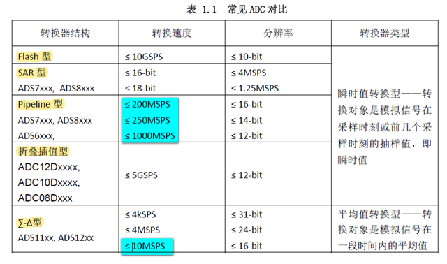

尊敬的工程师:
您好,请问采样率大于4MHz,同步通道数量不少于4个,适合于脉冲信号的采集,Delta-Sigma型是不是不太适合?,非常感谢!
祝您好心情
尊敬的工程师:
祝您好心情
