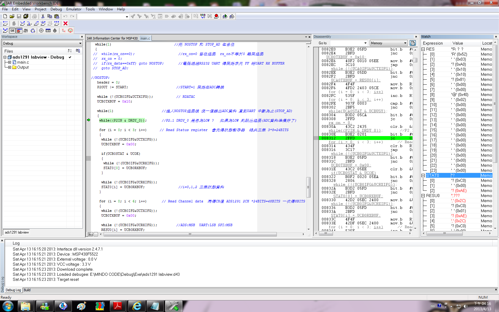

但是在讀取Status 輸出結果的時候 卻是錯誤的
應該為 0XC0
            0X00
            0X00
不知道各位知不知道為甚麼這種情形會發生呢?
目前轉換出來的資料波形很雜亂  波形在我上一篇問題裡有PO出來
請各位厲害的專家 幫幫我

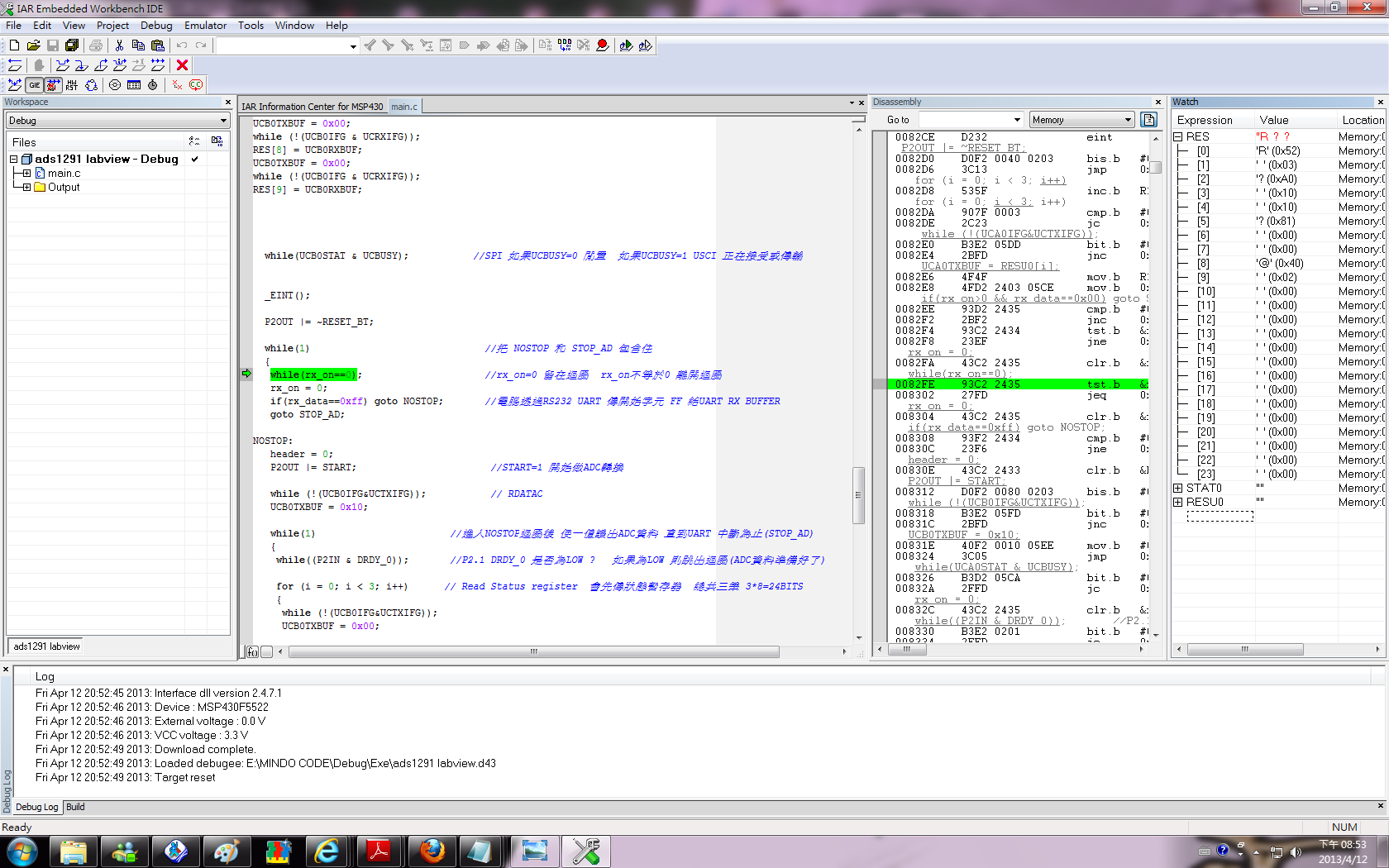

以下是我MSP430F5522接收ADS1291 資料 部分的韌體
   P2OUT |= START;                       //START=1 開始做ADC轉換
while (!(UCB0IFG&UCTXIFG));           // RDATAC
UCB0TXBUF = 0x10;
while(1)                       //進入NOSTOP迴圈後 便一值讀出ADC資料
while((P2IN & DRDY_0));       //P2.1 DRDY_0 是否為LOW ?   如果為LOW 則跳出迴圈(ADC資料準備好了)
for (i = 0; i < 3; i++)      // Read Status register  會先傳狀態暫存器  總共三筆 3*8=24BITS
 UCB0TXBUF = 0x00;
 if(UCB0STAT & UCOE)
 while (!(UCB0IFG&UCRXIFG));
STAT0[0] = UCB0RXBUF;
STAT0[i] = UCB0RXBUF;                //i=0,1,2 三筆狀態資料
 for (i = 0; i < 6; i++)       // Read Channel data  再傳CH值 ADS1291 2CH *24BITS=48BITS 一次傳8BITS
UCB0TXBUF = 0x00;
while (!(UCB0IFG&UCRXIFG));         //ADS:MSB  UART:LSB SPI:MSB
RESU0[i] = UCB0RXBUF;
請各位幫我看看是哪部分出了問題
感激大家
  • 另外
    我發現
    STAT[2] = 0XAE
    RES[0] = 0X2C
    RES[1] = 0XC0
    RES[2] = 0X01
    RES[3] = 0XAE
    RES[4] = 0X2C
    RES[5] = 0Xc0
    其中我已經Power Down CH2
    但是還是有讀到值
    而且還和之前的data 有重複
    不知道這是什麼問題呢?
    感激
