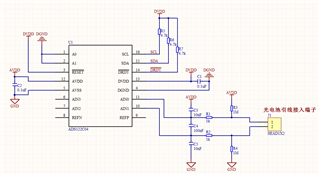

我用 ADS122C04 这款芯片对差分输入电压信号进行采集,信号相对比较微弱,差分电压范围在0.1mv到10mv左右。然后我查询技术手册,关于ANALOG INPUTS是这么描述的:VIN Differential input voltage即 VIN = VAINP – VAINN 范围 –VREF / Gain到 VREF / Gain,我理解就是我这个差分电压输入范围满足VIN 在–VREF / Gain到 VREF / Gain这个区间,就可以用这款芯片进行采集放大和ADC转换。差分电压输入值:0.174   0.195   0.219   0.247   0.29   0.317   0.445   0.455 0.467   0.493   0.521   0.582   0.664   0.738   0.819   0.865   0.939   1.051   1.194   1.305   1.426   1.561   1.707   1.861   2.039   2.222   2.434   2.543   2.631   3.033   3.298   3.554   3.861   4.163   4.486   4.828 5.212   5.619   6.109   6.487   7.016   7.502   8.016   8.715   9.416。

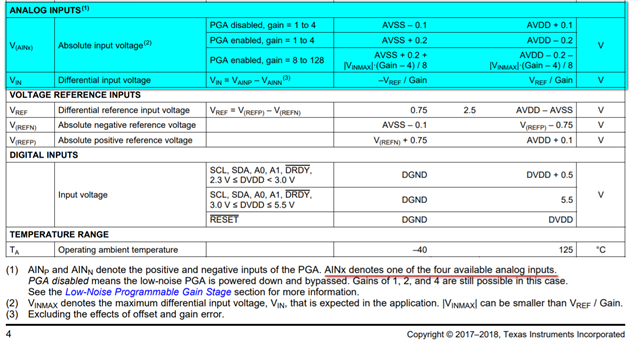

现在我有个疑问,就是芯片手册中6.3这个表,有一个描述,V(AINx)  Absolute input voltage  增益在8~128时,要求输入电压上下限在区间AVSS + 0.2 +|VINMAX|·(Gain – 4) / 8到AVDD – 0.2 –|VINMAX|·(Gain – 4) / 8内,我现在的理解是这个参数要求只是针对单端输入的,差分输入只需要满足VIN = VAINP – VAINN 范围 在–VREF / Gain到 VREF / Gain即可。

  • 您好,
    ADS122C04输入要求包括2点,一是AINx,即每个输入管脚的电压都需要保证在对应范围内;而是差分电压在 ±VREF/Gain内
    差分电压应该是没问题的,但是在PGA enabled时,AINx的最小输入范围是AVSS + 0.2V,因此,您需要使用双极性电压供电才能满足要求

  • 那您的单端输入范围是多少呢?是需要同时满足单端输入范围V(AINx)和差分输入范围VIN的
  • 我测量的信号是光电池输入的电压信号,范围在0.1mV到10mV,是标准的差分电压信号,两个线是一对相对的电压差值,不存在绝对的单端对地电压啊,我理解没有单端对地电压这一说啊
  • 您的被测量信号是否与ADS122C04共地?或者您可以附上您的电路图吗,前级光电池输入至ADS122C04端的这部分就可以
  • 您好,我的被测信号即光电池的输出信号,不与ADS122C04共地。它跟K型热电偶的输出信号类似,都是对温度敏感器件,不同的温度值会以不同的差分电压形式表现。同K型热电偶不同之处在于,K型热电偶在温度-200℃~1250摄氏度对应的差分电压范围是-6.44mV~+50.64mV,而光电池只采集800℃~1300℃,对应的输出电压范围是0.1mV~15mV。
    也就是说,光电池和K型热电偶的输出电压,除了差分电压的输出范围不同之外,没有其他的分别。而我分析芯片手册中关于K型热电偶的典型应用电路,就是用单电源供电的
    那是不是说,光电池的差分电压信号采集电路可以用单电源供电呢?
  • 抱歉,刚开始我不明白您使用的光电池的工作原理,这样的话,您的电路可以用单电源供电,其实您的被测光电池电路是与ADS122C04 共地的,因为它们是使用的同一个参考点,电路中R3和R4就是偏置电阻,使输入电压不超过 PGA 的单端输入电压范围。
    因为您测量的光电池与K型热电偶工作原理类似,所以您可以参照datasheet中9.2.1 K-Type Thermocouple Measurement (–200°C to +1250°C)设计您的电路
