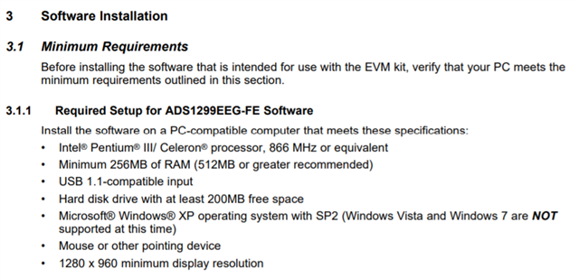

各位工程师好,我在使用MMB0和自己设计的ADS1299采集板的过程中遇到了一些问题。
1.在打开上位机ADS1299EEG-FE一直卡死在 reading registers,卡了很久  虽然process在动,但是跑到了100%也没有下一步的界面,还是在reading registers,什么会导致这个问题?(是否和U10的EE)

  • 您好,
    1、请确认所安装软件电脑是否满足以下要求:
    使用TI的ADS1299EEG板子也有这种现象吗?
    通过下面帖子中的回复,好像是与这个EEPROM没有关系

  • 谢谢,排查出问题了,读不了寄存器还是我的电路有点问题。谢谢解答,其他答案也很有帮助。
