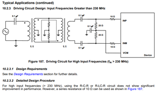

ADC3421: 评估板的模拟信号输入部分采用了两个巴伦,用户手册里面说相比单巴伦,双巴伦有更好的相位与幅度平衡,想请教一下:①双巴伦跟单巴伦的信号质量上差异有多少;②双巴伦信号质量更好的原因(工作原理)③频率为24GHz的驱动电路应该怎么设计(是否可以直接参考data sheet的Figure.187部分电路)
Part Number: ADC3421
