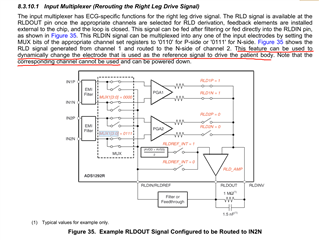

TI工程师,您好!

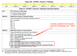

在使用ADS1292R做肌电信号采集的时候,需要使用其内部集成的RLD驱动电路,根据规格书8.3.10.1部分的内容提到,RLD电路可以通过配置ChnSel寄存器Mux【3:0】,Reroute到任意通道的任意输入端,但是后面又提到,相应的通道无法使用且可以掉电,请问这里该如何理解?是不是说假如我的RLD电路的RLDIN引脚如果Reroute到CH1通道的P输入端,那么这个情况下,CH1通道就不可以再用于输入的肌电信号采集了,只能用CH2通道?那这样的话,CH2通道用作采集时,如果RLD电路不route到CH2的某个输入端的话,是怎么做到抑制CH2的共模信号的?第二个问题见右下图红色标注字体,烦请一并解惑,谢谢。
