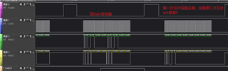

Part Number: ADS131A04
我使用两片ADC131A04级联,按照datasheet中的 Figure 96 进行连接的,
第一片工作在异步中断模式chipA,第二片工作在同步从模式,现在可以控制chipA,并且可以读出ADC数据,但是无法控制chipB。
调试过程如下:

先读取两片的FF04,如下图的逻辑分析仪的输出:
前面一段由于soc的问题,SCLK在CS下降时出现一个高电平脉冲,导致逻辑分析仪无法解析,但是软件是可以正常通信的。
后面一段就能看出,两片芯片都上报了FF04。
再看解锁命令的执行:
都成功了。

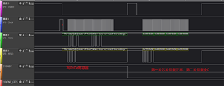

再看配置b寄存器:
也都成功了。
再看问题出现在配置c寄存器:
chipA回复正常,但是chipB回复都是全0x00.
下面是配置寄存器e的截图:
还是chipA成功,chipB回复的全0x00.
接下来看ADC数据的读取:
chipA能够读出数据,但是chipB读出来的后面是全0x00.
