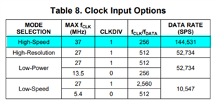

您们好,请问一下,如果ADS1278设置SPI TDM Fixed模式,8个通道数据都从DOUT1输出,如果要采样率达到5000KHz,可以怎么设置模式,因为我设置低功耗模式,CLKDIV=0,CLK=400KHz,SCLK>192*f(DRDY),所以也必需设置400KHz,但是我设置CLK频率大于400KHz,采样的值就不对了,我也设置过其他模式,都是大于400KHz后,采样得到的值就不对了。

在Low-Power模式 下,如果CLK=400KHz,CLKDIV=0,那么data rate 最大能到1.562KSPS;
如果要到达52.734KSPS,那么CLK需要为13.5MHz;
对SCLK的要求是,因为一个样本是24bits ,因此8个通道需要SCLK>8*24*fs;
您输入的CLK具体是多少?同时使用的SCLK是多少?实测的DRDY信号频率对吗?
CLK=800KHz,CLKDIV=0时,data rate 最大能到3125SPS,达不到5000Hz呀
您测试DRDY信号频率是多少?在什么条件下测得的?
