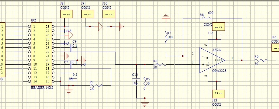

电路图如上,方波很正常,可以调节频率!正弦波和三角波不正常,很郁闷。我用FPGA做的DDS,用其他的DA芯片(DAC7625)正常输出三种波形。为什么我用DAC902不可以输出正弦波和方波呢?请高手解答,谢谢哈
出来的波形是正弦波全是杂波,幅度在1Vpp;三角波出来的是一个奇怪的波形:一些杂波叠在一个方波上,幅度也在1Vpp上;方波很正常,波形很好看,而且能调频率。我在想是不是只有高低输入两个引脚是好的,其他引脚都已经烧坏了??因为出现的方波,都是高低两个引脚起作用。还有个原因,是不是我的外围搭错了?
DAC90X 产品 的 Bit 1 是 MSB,使用时要特别注意。
