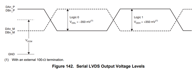

ADC366x系列输出为SLVDS,根据手册VCM=1.0V,VOD=500~850mV,超过了标准LVDS的电压标准(VOD最大为600mV). SLVDS和LVDS什么关系?

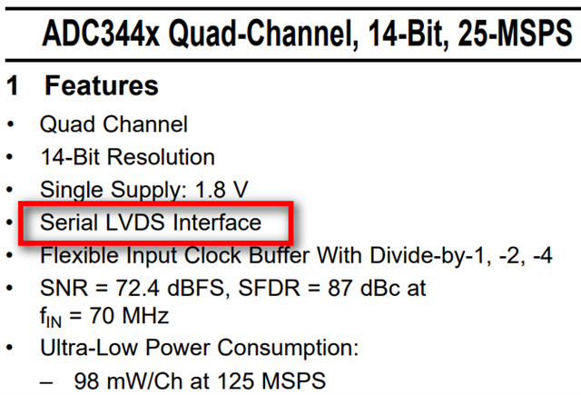

另外一款ADC3441,输出标准为LVDS,VOCM=1.05V,VODH=280~-280mV,VODL=-460~460mV,它的VOD的范围是多少呢?是否超过标准LVDS的电压标准了?可以直接连接其他LVDS标准的接口吗?
