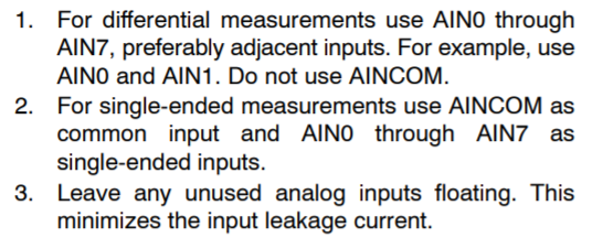

    ADS1256可以差分输入,也可以单端输入,如下截图说明:
    1.对于差分测量,使用AIN0至AIN7,最好是相邻输入。例如,使用AIN0和AIN1。不要使用AINCOM。
    2.对于单端测量,使用AINCOM作为公共输入,使用AIN0到AIN7作为单端输入。
    3.使任何未使用的模拟输入保持浮动。这使得输入泄漏电流最小化。

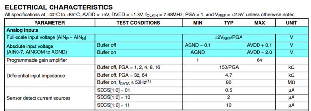

    另外,注意满足输入信号范围,如下电气特性截图:
