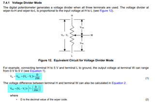

在使用TPL0501可编程电阻的过程中,发现上单默认阻值好像会变化,但是在手册中好像没有相关的描述?
应用的场景为在电源电路中使用TPL0501作为分压电阻,使用程序来控制输出电压。刚开始时候,上电后未进行配置之前默认电阻值分得输出电压为V1。使用一段时间后,上电后未进行配置之前默认电阻值分得输出电压为V2。两者的电压发生了变化。其中V2的值大于了需要设定的值,可能会对对部分供电芯片产生影响。如何解决这个问题呢?
