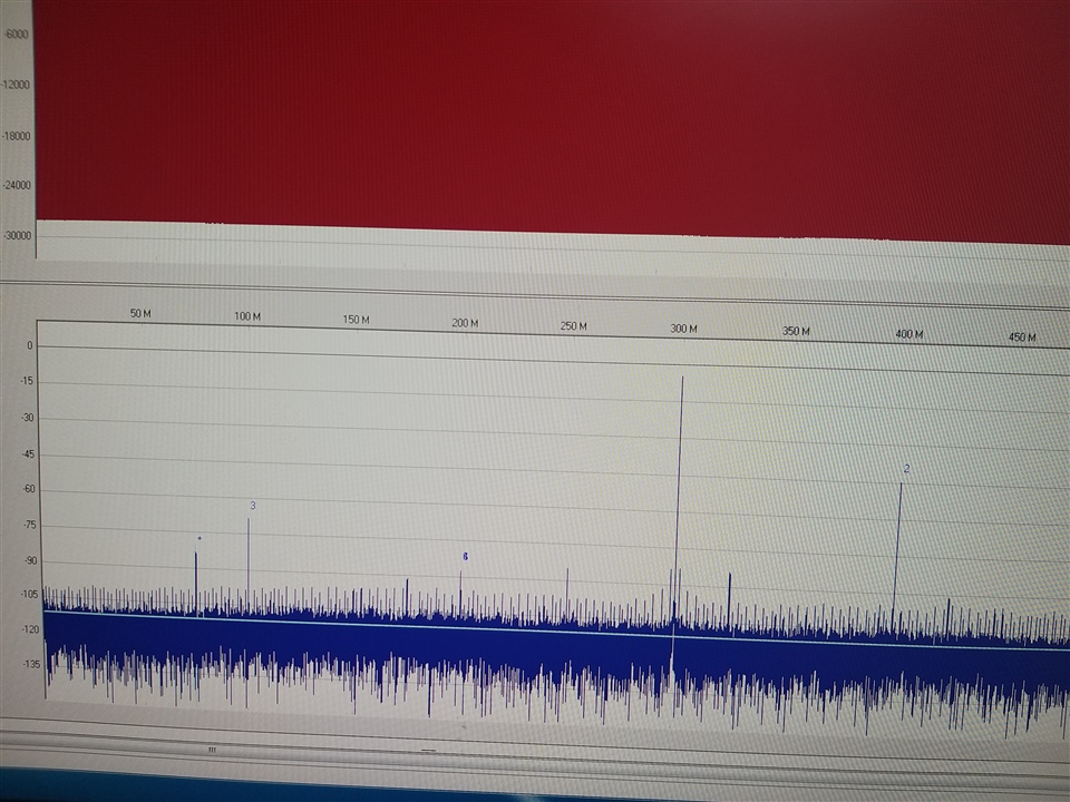

ADS54J60: 输入正弦信号后,在频谱上形成间隔4M左右均匀分布噪音
Part Number: ADS54J60
如图所示频谱,目前已测试直接对输入50Ω短路/小于4M信号输入时,无该干扰。AD采样的1G时钟在频谱仪观察个位数频率波动
ADC除必要的204b配置,其它都默认
