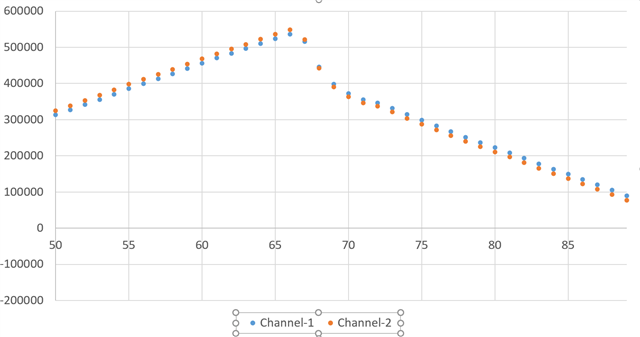

大家好,我刚接触专业同步ADC,我用的是ADS131A04,但在验证多通道数据同步性的过程中,发现一些奇怪的现象。我的实验介绍如下:
我用DAC生成一个三角波(虽然不太规则,但有ADC采出来有比较接近直线的部分),然后将一个同步多通道ADC的两个通道同时并联接在输出的波形上。按道理来说,应该两个采出来的波形式一样的。但我得到了下面的结果(部分结果):
看起来Channel1 一直会比Channel2的数据延迟一点点。也就是在电压上升的过程中,Channel1(蓝色点)低一点,而电压下降过程中Channel1 高一点。
然后我尝试改变了采样频率,并用直线拟合,拟合比较线性改变的部分,然后看X轴偏差,确定延迟占采样周期的比率。我发现,这个延迟是比较稳定的时间,随着采样频率的升高,占比也逐渐增大。比较糟糕的是,当升高到64KHz,延迟超过了一个采样点。
我不知道是什么原因出现的这个现象,谁有一些建议,解释这一现象。还是我的实验设计有问题?
