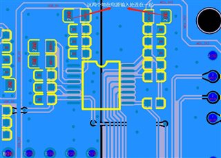

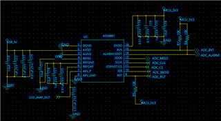

使用ADS8681设计的单端输入采样电路,发现使用内部参考电压时,VREFIO和VREFCAP输出只有3.8V,导致采样的结果偏大,即使MCU控制器不控制时也是一样参考电压只有3.8V。只制作了2块样品,都是一样的问题。请问这个会是什么原因导致的
另外我看datasheet后面的参考layout上这两个引脚都是通过一个电阻之后再连接到电容的,我这个没有经电阻直接接电容的,是不是有关系,但是datasheet里面没有描述这个电阻是必要的

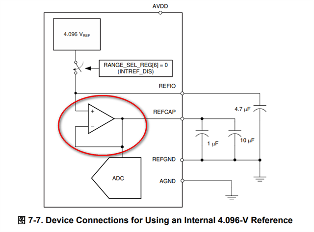

您这里的担心应该是对的,刚开始我也是因为datasheet里没有提及串联电阻而没有怀疑这里。但是看完您的原理图以及您上面是反馈后,我不得不再次考虑是不是这里的问题。
ADS8681 内部带隙电路的输出阻抗产生一个低通滤波器,REFIO引脚上的电容可以限制参考的噪声,REFIO引脚上的大值电容可以限制电路中的更多噪声,但它会使电路不稳定。因此,我怀疑在您的电路中是因为外接的电容值太大造成的。
如果需要使用较大的电容值以提高SNR和SINAD性能,则需要像EVM板那样串联一个小电阻。
REFCAP管脚是内部buffer的输出管脚,这里外接大值电容也会造成buffer稳定性问题,因此,外接的电容也不能太大需保证在buffer的驱动能力以内,若外接大电容值,也需要串联一个小值隔离电阻。
因此,这里的建议是减小REFIO引脚和REFCAP引脚外接电容值,再看下内部基准是否输出正常。

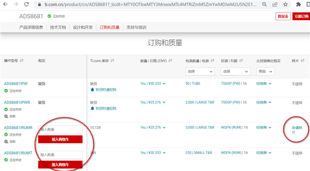

您是否换了一个芯片后做的上述测试?如果是这样的话,那可能是物料的问题了。

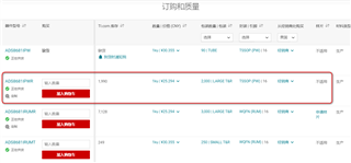

物料的话建议您从TI官网购买,如下截图是ADS8681产品首页,点击下面链接,打开网页后点击网页右上角“立即订购”就可以显示下面截图,可以申请样片或加入购物车进行购买。在TI官网购买可以保证产品的质量。
ADS8681产品首页:https://www.ti.com.cn/product/cn/ADS8681
关于在线购买问题/订单问题,请您参阅在线订购常见问题解答:https://www.ti.com.cn/zh-cn/ordering-resources/help.html
