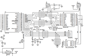

对于ADS1256的输出电路是怎样设计的呢?一般ADC测试中为了提高输出的驱动能力,防止发射和振铃现象,应该怎样进行设计输出电路呢?

您好,防止反射和振铃现象主要是信号传输线的阻抗匹配。 比如信号走线要50ohm阻抗,那在整个传输过程中都是50ohm阻抗,否则信号就会发生反射,造成波形过冲,下冲造成振铃。
您这里提到的驱动能力,应该是针对模拟信号的,ADC输出的是数字信号,您是指的前端使用差分运放或者运放驱动ADC吗?
建议您参考下我们的精度实验室培训视频,使用差分运放驱动ADC的应用讲解:
