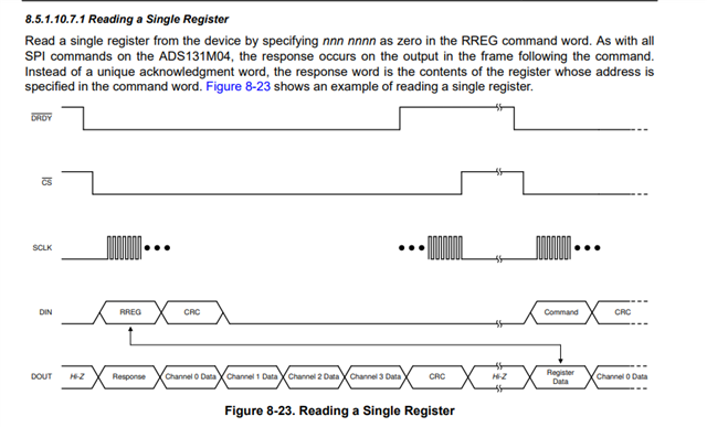

读取芯片ID发送 CS低 A0 00 00 CS高 CS低 00 00 00 CS高,读出来数据不是默认的ID
有更详细的时序图吗?希望大神解答一下,非常感谢!
您好,请参考数据手册8.5.1.10.7 RREG (101a aaaa annn nnnn) 部分读取寄存器值部分的介绍。
读取单个寄存器的时序参考Figure 8-23:
