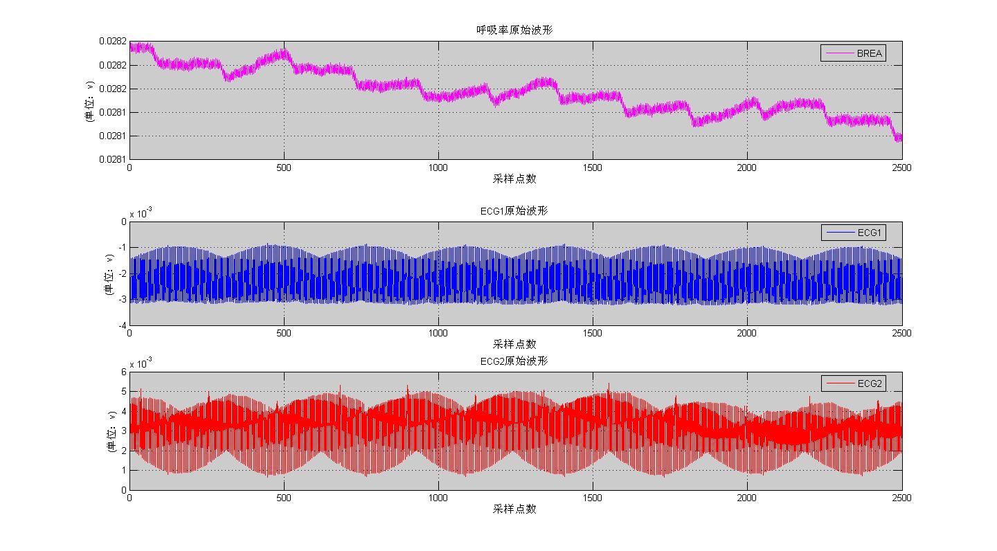

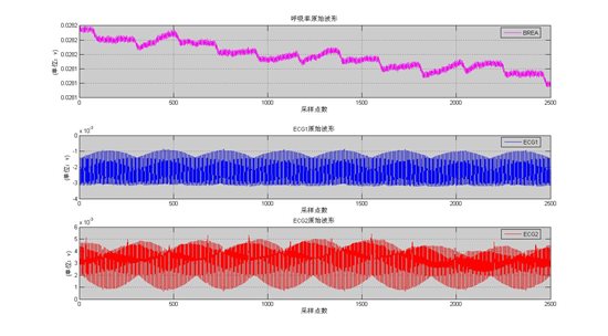

请大牛帮忙看下以下的 ADS1298R CH1的采样原始波形是否正确?这个波形未经数字滤波。下图中最上面那个即是CH1的输出。采样率250samples/s,增益为4,单电源3.3VDC供电。 ECG波形经过滤波后,心率大概75次/s。但是呼吸率波形一直跟TI 评估板文档给出的差别很大,不知道该调整什么?
你好
1、CH1采集的是呼吸率,不知道其输出应不应该跟心电是同频的,反正频率肯定是不一样的,查文献说心率和呼吸率基本是4:1的关系。
2、CH1除了设置了一下增益为4,其余均是default,“Normal operation (default)”,增益为4,“Normal electrode input (default)“。
3、导联线带屏蔽了,并且右腿驱动也按文档上设计的,并且测试也连接了。
不知道呼吸率的波形应该是什么样的,如果跟心率波形一个样子,那1298R为什么还设置这样一个独立通道呢?
