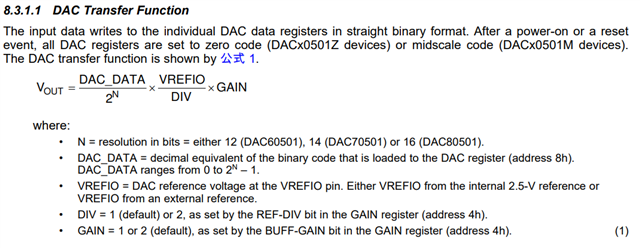

选择芯片DAC60501M,VDD=3.3V,希望VOUT输出3.0V. 采用内部参考电压VREFIO=2.5V。 根据手册7.3节,是不是意味着REF_DIV bit只能是‘1’,如果REF_DIV=‘0’,VREFIO=2.5V不在(1.2V~0.5*VDD)的范围内了。
BUFF_GAIN也设置为“1”,VOUT最大范围也只能是2.5V(VREFIO)了。不知道这么理解对不对?如果是这样,VDD只要小于5V,为了保证VREFIO可以等于2.5V, REF_DIV bit只能是'1'了?
另外,对于POR,“To make sure that a POR occurs, VDD must be less than 0.7 V for at least 1 ms“ ”When VDD remains greater than 2.2 V, a POR does not occur”是什么意思呢? 设置VDD=3.3V,不对芯片进行操作,芯片输出是多少呢?
