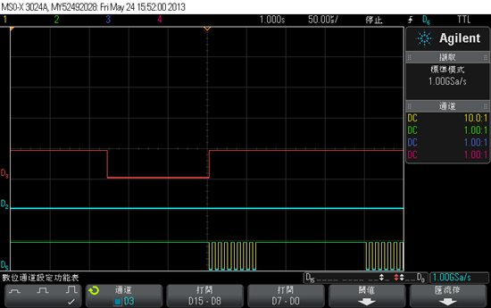

我利用MSP430F5529控制ADS1292R使它连续转换数据模式运行
但时序看起来似乎有问题经验指点一下
下面是示波器的截图第一条红线DRDY讯号第三条绿色SCLK讯号
据我看数据时序连续转换的资料模式时序都是规则
但在我的截图中可以看到,DRDY的宽度是变化的,甚至在SCLK有讯号时,
DRDY还产生trigger,想请教是出了什麽问题,谢谢!

       DRDY是数据转换完成与输出提示符,当它置低后会在DOUT第一位的SCLK的下降沿回复高状态。
       也就是说并没有固定的DRDY低电平时间定义。
       注意此时的必须有正常的SCLK(因为要下降沿DRDY才跳变), 而在这二个过程中DIN保持低。

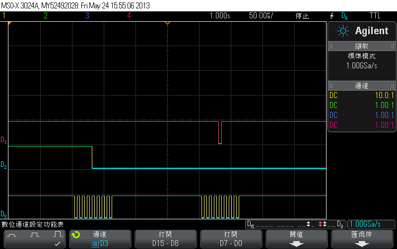

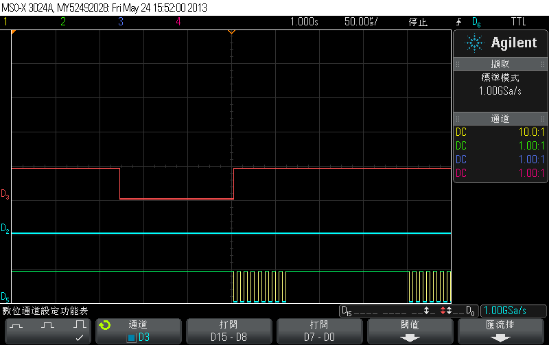

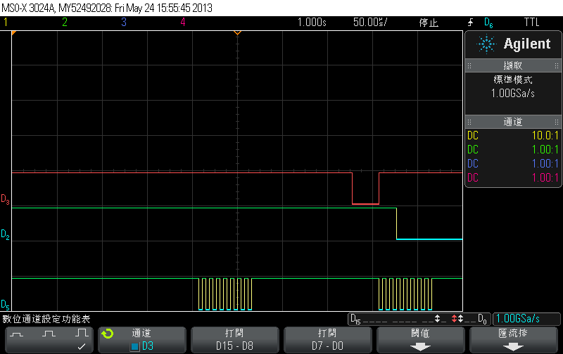

    2.在我贴的三张图中第一第三DRDY确实SCLK的第一个下降沿转换平,
    但如第二张图,我的DRDY常会在SCLK中有很短暂的低电平表现,想请教这是什麽问题。
  • Hi
       是的,作为一个稳定的连续转换,DRDY是固定周期出现的,并且DRDY置低的时间是固定的。
       这个就要检查从DRDY开始置低到第一个SCLK下降沿的时间中是否有不固定的因数存在,例如SPI口的配置,从CS置低开始有SCLK输出, 这其中的时间控制是否固定。
       DRDY常会在SCLK中有很短暂的低电平表现, 需要检查一下转换设置,是否有其他的控制影响到DRDY, 例如在这个过程中DIN一直处在低,或者其他的接口信号出现变动影响到ADC的正常转换。

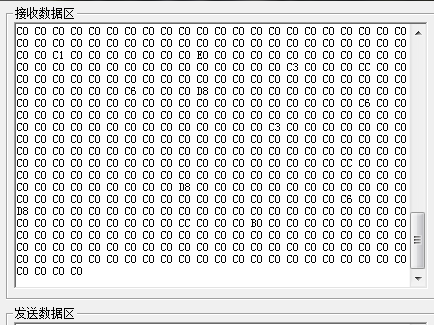

  • 您好,看到你回复的帖子,相比您应该对ADS1292r特别了解,我现在的问题是内部晶振可以正常起振,寄存器可读可写,就是连续模式的时候,DRDY和SCLK的时序不对,DRDY也是在SCLK的第一个下降沿变化,但是每次只能发送状态位的前八位,然后DRDY就拉低,因此发回来的数据就是C0,C0,C0,全是C0。希望能够得到您的帮助。
  • 你好!我的读到的数据也是C0,C0,C0,.........不知道是怎么回事。
