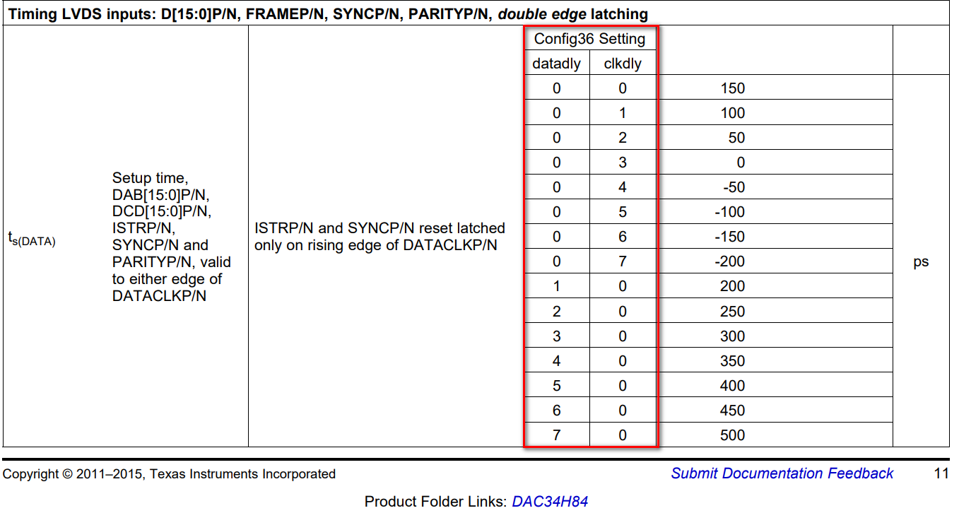

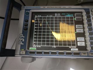

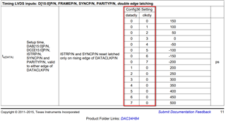

我提供的DAC_CLK和DATA_CLK都是100M,时钟上升沿采A通道,我赋值为0;下降沿采B通道,我赋值正弦波(DDS产生);配置寄存器,设置为 027082,00F09C,01140E,182000,1E8888,1F1142,即二进制补码设置,插值设为1.结果A通道输出为0,B通道输出为我设置的频点处的波形,
我已将您的问题发布在了E2E英文论坛,如下链接,为了能让您更快的拿到E2E论坛的回复,您也可以随时查看下面链接的回复,当然也可以直接跟进帖子的回复:
E2E工程师建议您使用 DAC34H84 GUI 中现有的已知可以正常工作的 DAC34H84配置。 您可以先参考 DAC34H84 GUI 目录中的以下配置:
C:\Program Files (x86)\Texas Instruments\DAC348x\EVM Configuration File Released\DAC34H84
