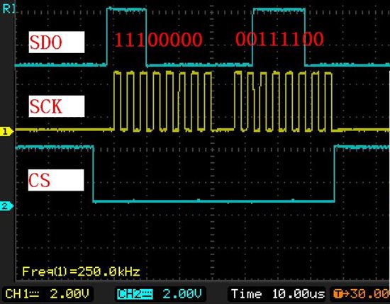

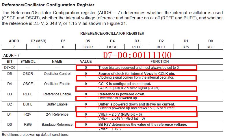

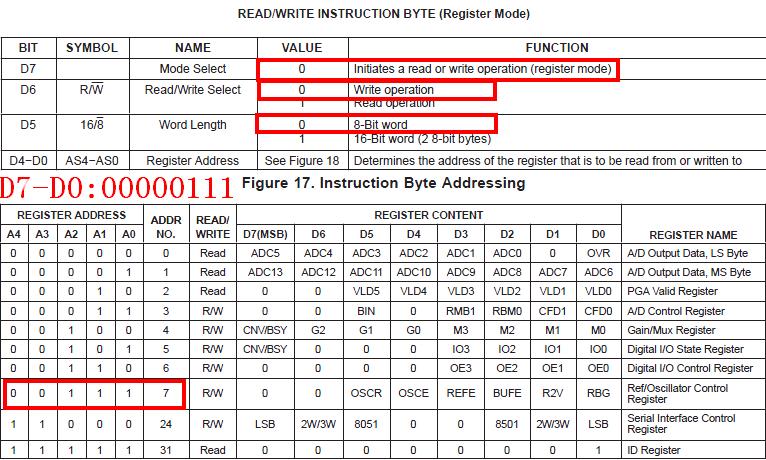

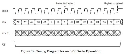

ADS7871用C8051F320 硬件SPI驱动,目前尝试看ADS7871通讯是否正常,故送比较简单的开启Vref2.5V 命令,目前用示波器抓SPI时序如图,初步看和datasheet并没发现有出入,但ads7871收命令后始终无任何反应(VREF无输出电压)。
硬件配置为:
RISE/FALL 设置为高(SCK上升沿)
OSC enable 设置为高
VREF 和BUFIN 短路
请专家把把脉,已经更换过ADS7871芯片及检查过layout 及焊接。谢谢。

Hi
另外注意电路连接:
在写数据时,CONVERT,BUSY都是置高的。 RESET在非RESET状态都是置高的。
