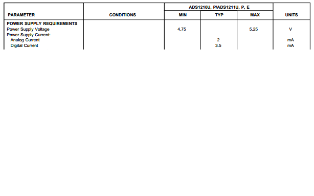

你好,我发现ADS1211的数字电源DVDD只能是5V 吗?不能采用3.3V供电?
Hi
可以利用电平转换器, 见如下列表:
http://www.ti.com.cn/lsds/ti_zh/interface/auto-direction-sensing-dual-supply-translator-products.page?paramCriteria=no
如:TXS0108E: http://www.ti.com.cn/product/cn/txs0108e 之类
具体哪一款比较适合,建议你到接口的论坛里讨论一下(他们最为清楚)
