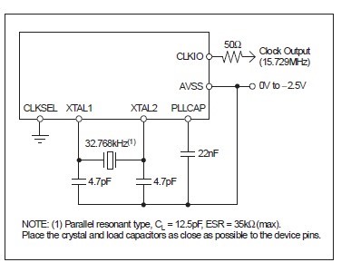

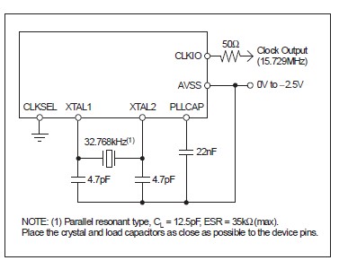

关于ADS1258的时钟配置?
在CLKSEL配置为0时,采用外部的32768的Crystal Oscillator使用内部的PLL产生AD转换所需的15.7M的时钟信号。
但是在这个配置中PLLCAP通过22nF的电容连接到AVSS引脚,同样晶体的旁路电容4.7pF也连接到AVSS。
疑问如下:
当使用双极性电源时,AVSS为-2.5V的电压,难道此时PLLCAP仍然通过22nF的电容连接到-2.5V的AVSS引脚,旁路电容4.7pF也连接到AVSS?在以往设计里,旁路电容4.7pF通常接到数字地的!请专家们解惑。谢谢。。。。。。
