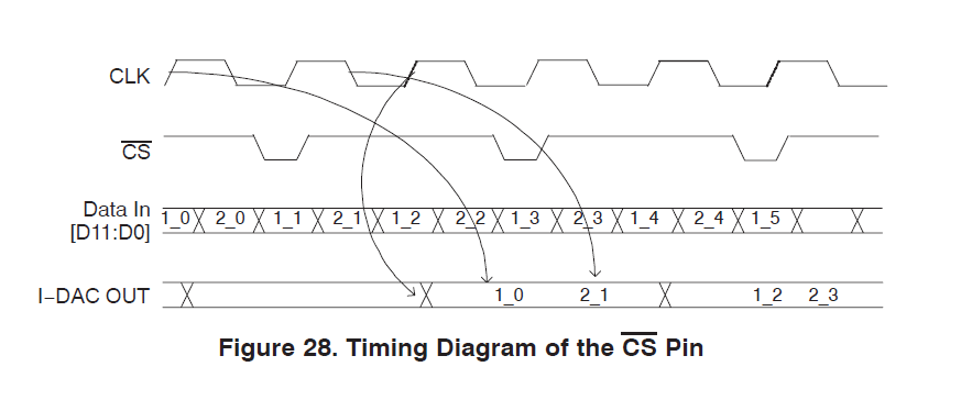

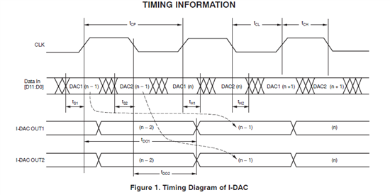

我想知道下面这两个图哪个是操作时序图?就是在编写程序的时候应该依照哪个时序图。如果是第一个,那么我想问:1、此时片选只要是低电平就可以么?2、第二个图是什么意思?或者说我们在做什么的时候需要这个图?

1. 单片DAC应用时,时序参照图1,~CS拉低即可。
2. 图26是一种很怪的用法,是一组数据线驱动多片DAC2932时,用~CS选择哪些数据可以被锁存进特定的DAC,哪些数据不锁存。根据手册16页的说明,首先CLK会用上升沿去采~CS,采到~CS=1时不做任何动作;采到~CS=0时,做下面几个动作
a)把通道2的数据输出到模拟输出端。
b)上升沿采到~CS=0,则在紧跟着的下降沿把ch2的新数据锁存进DAC,在紧跟着的下一个上升沿把ch1的新数据锁存进DAC同时把ch1的老数据输出到模拟输出端。
3. 单片应用时可以无视图26。多片应用,用一组数据线驱动多个DAC时,可以参考图26。
