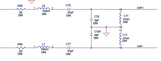

在ADS4125评估板中,输入的信号需要进行放大,但是原理图上 这些器件都不安装,那么放大的信号怎么出来呢,要安装的话,这些位置又安装什么器件呢,请大虾们给出您的建议!谢谢
  • 1. 不安装的含义是,评估板的设计者默认用户是用单端的射频信号发生器做输入,这样输入幅度可调,就没必要用THS4509这个放大器了。所以你在评估板电路图上可以看到,只有J6是安装的,而J6旁边的那个SMA头是not install的,同时与THS4509有关的输入输出也都是NI的。
    2. 如果想把放大器用起来,可以从J6灌信号,R94改为NI,R95=0,这样从信号发生器过来的信号就可以通到THS4509了。
    3. 对于THS4509后面这个RLC网络,设计者的意图应该是预留出了ADC前端抗混叠滤波器的位置。因为信号经过放大,噪声同时也会被放大,此时应该在进入ADC前滤波一次,用来获得更好的SNR。你可以用filter solutions仿一个带通滤波器出来,然后焊接在这些空位上。如果不想滤波,那么横着的RL空位可以连接0欧姆电阻,C空位就连接47pF电容,竖着的LC全部DNI。
