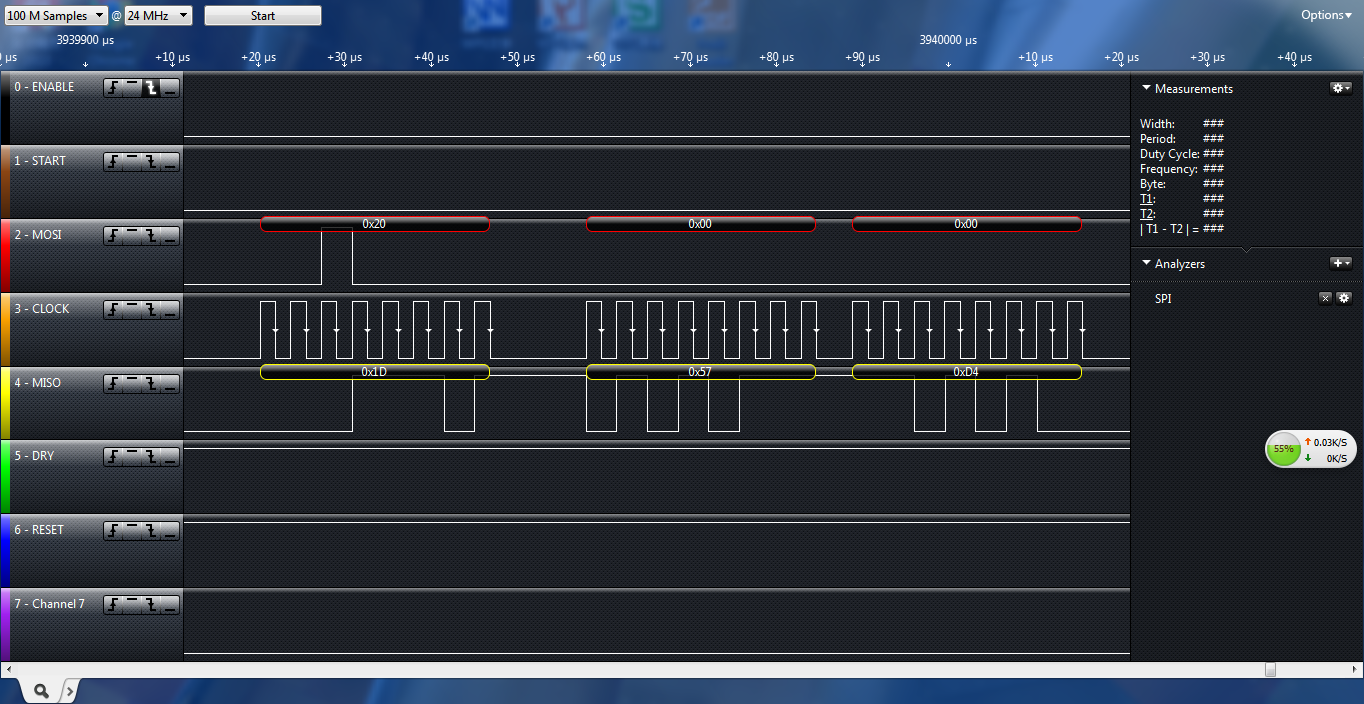

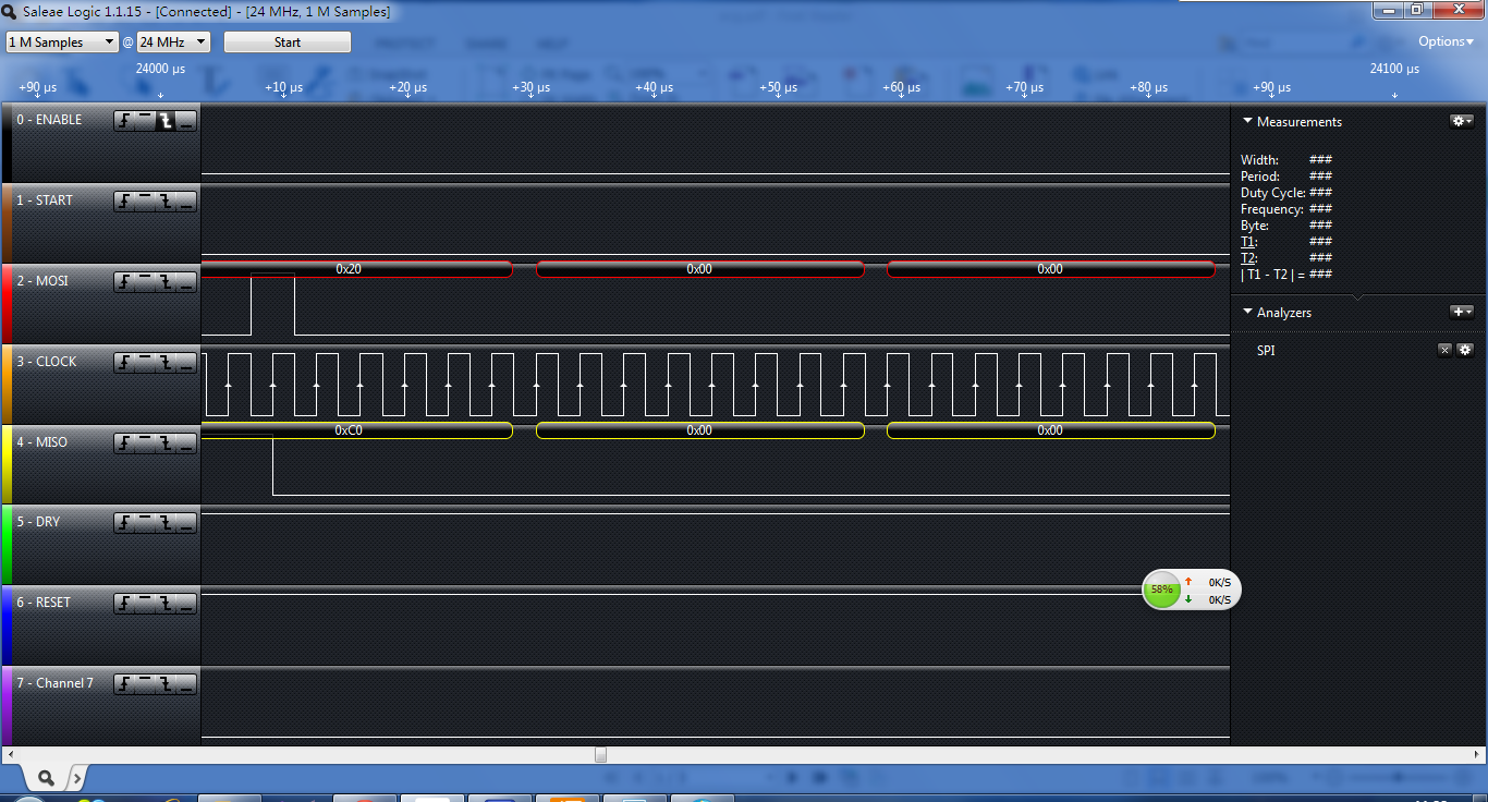

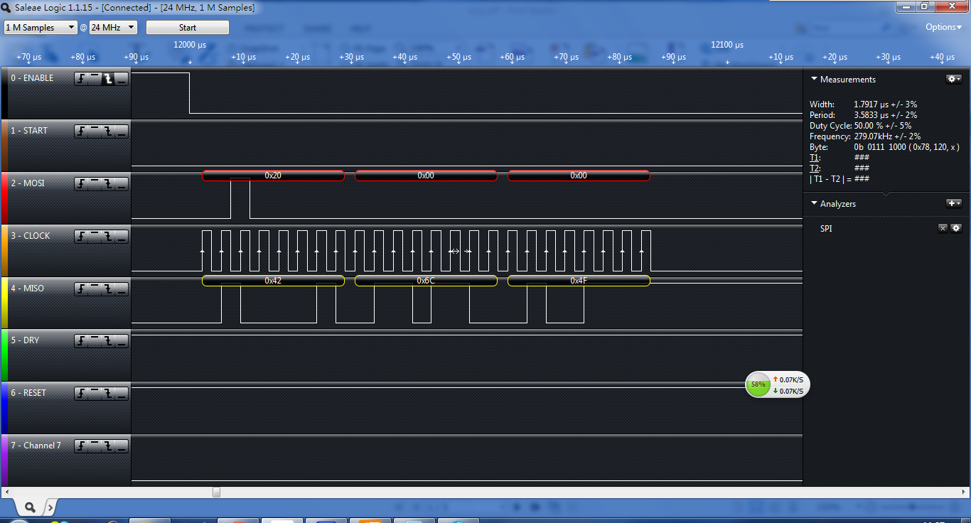

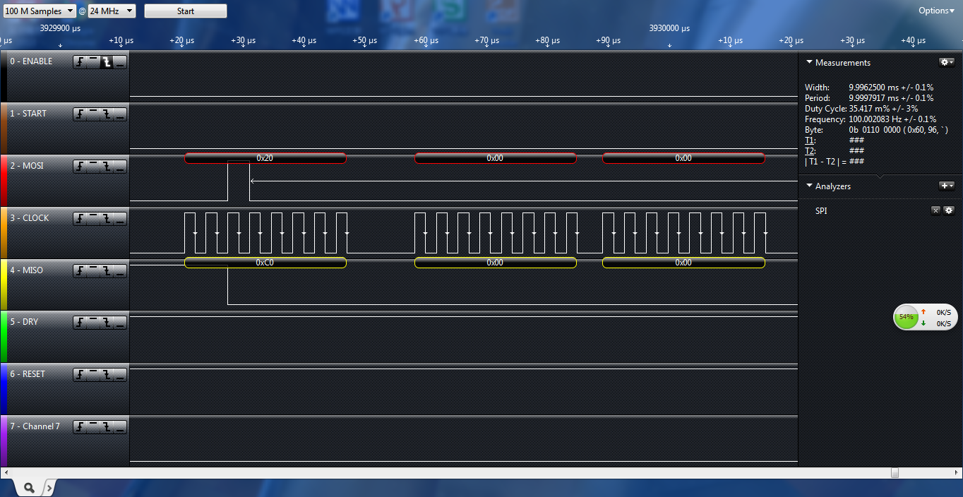

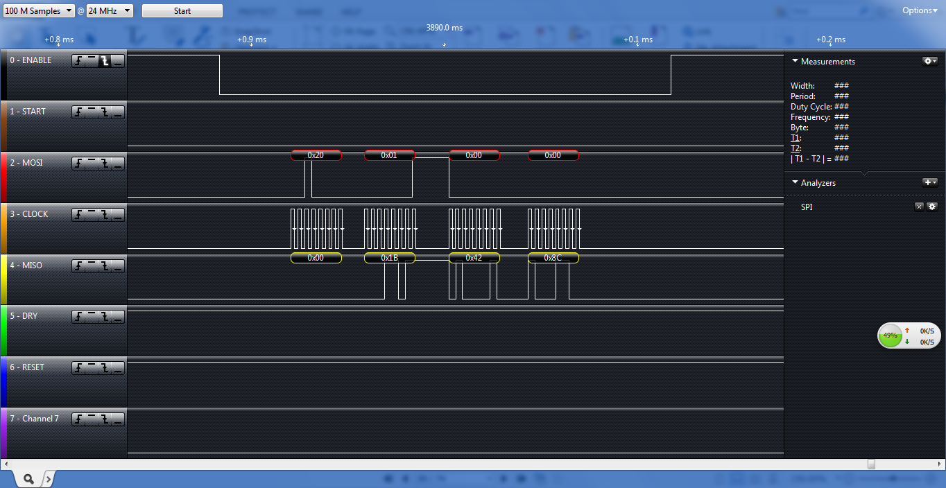

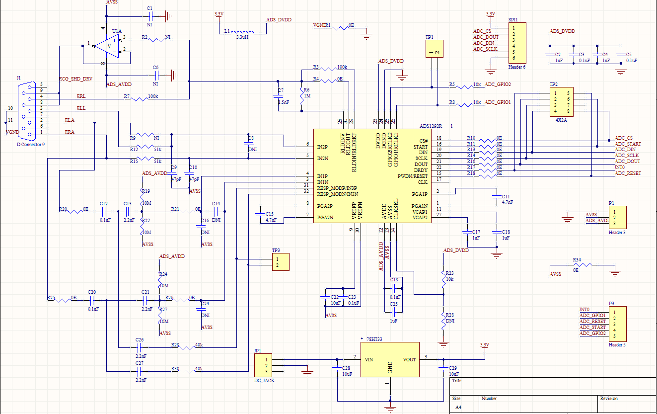

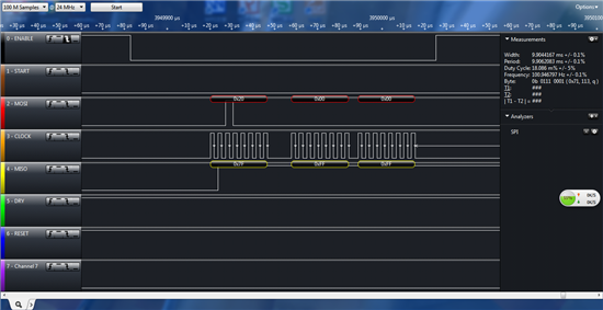

本人正在使用的ADS1292R 数据转换器,配置时序后发现,读取寄存器值乱码,不知什么原因。
原理图
CLK_SEL脚未接
总体波形
SCLK 速率在280K上下,上电未做其他设置。

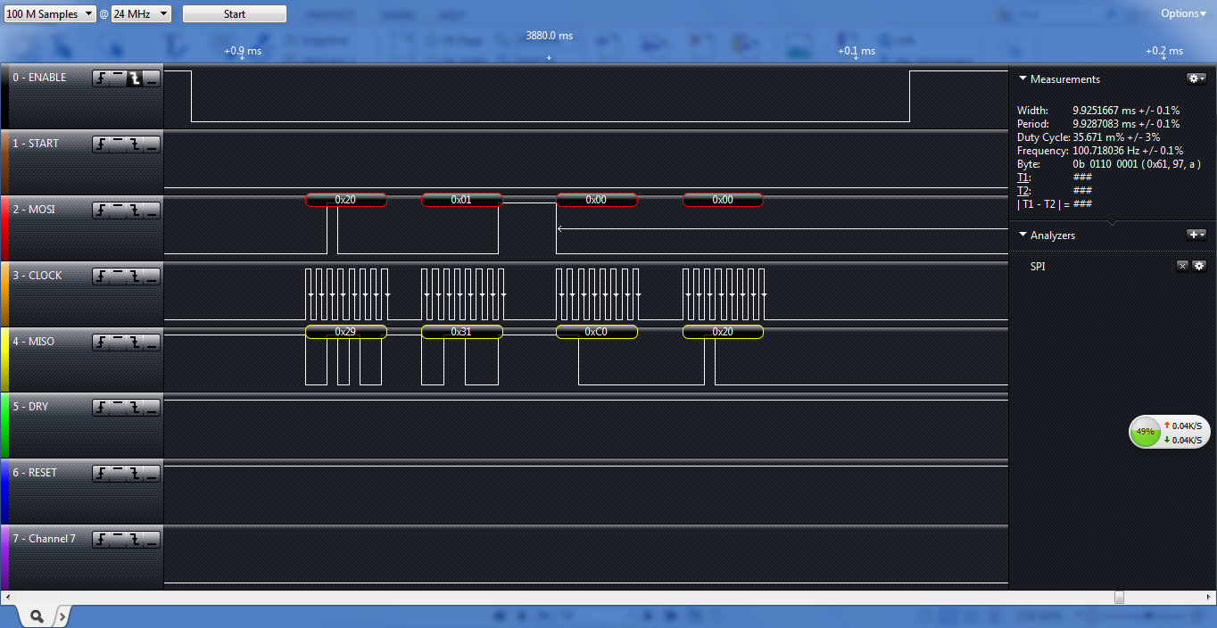

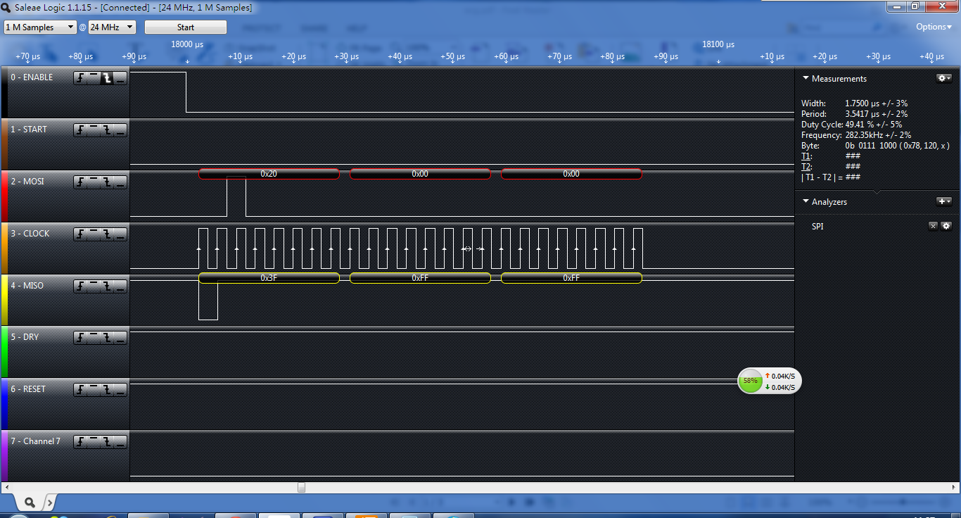

细节1
细节2
细节3
同一寄存器每次读取的值不一样,不知什么原因
